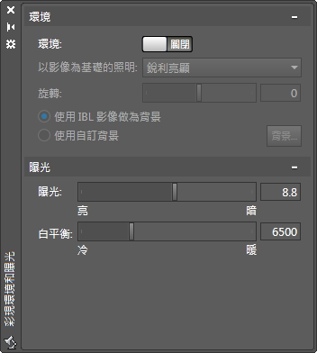

定義以影像為基礎的照明使用,並控制彩現時套用的曝光設定。
您可以使用「彩現環境與曝光」選項板來設定場景的總體照明。
選項清單
會顯示以下選項。
- 環境
- 控制彩現時 IBL 圖像照明的使用與設定。
- 環境 (切換)
- 啟用 IBL 圖像照明。
- 圖像照明
- 指定要套用的圖像照明地圖。
- 旋轉
- 指定影像照明地圖的旋轉角度。
- 使用 IBL 影像做為背景
- 指定的影像照明地圖會影響場景的亮度和背景。
- 使用自訂背景
- 指定的影像照明地圖只會影響場景的亮度。選用的自訂背景可套用至場景。
按一下「背景」可以顯示「IBL 圖像照明背景」對話方塊,並指定自訂背景。
- 曝光
- 控制彩現時要套用的攝影曝光設定。
- 曝光 (亮度)
- 設定彩現的總體亮度等級。(EXPVALUE 系統變數)
減少值可以讓彩現的影像變亮,或是增加值可以讓彩現的影像變暗。
- 白平衡
- 設定彩現時用於整體照明的開爾文色溫值。(EXPWHITEBALANCE 系統變數)
低 (冷系色溫) 值會產生淡藍色的光源,而較高 (暖系色溫) 值會產生淡黃色或淡紅色光源。
