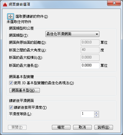

「網面鑲嵌選項」對話方塊
控制將物件轉換為網面物件的預設設定。
您在「網面鑲嵌選項」對話方塊中設定的預設設定可控制轉換為 3D 網面物件之物件的外觀。若需可轉換為網面之物件的完整清單,請參閱 MESHSMOOTH 指令。
您也可從「選項」對話方塊存取此對話方塊。

會顯示以下選項。
選取要鑲嵌的物件
會暫時關閉此對話方塊,以便選取要轉換為網面物件的物件。您可以選取 3D 實體、3D 曲面、3D 面、多邊形網面或聚合面網面、面域和封閉聚合線。
網面類型和公差
指定轉換為 3D 網面物件之物件的預設性質。增加網面面數的設定會降低程式效能。
網面類型
指定轉換時要使用的網面類型。(FACETERMESHTYPE 系統變數)
