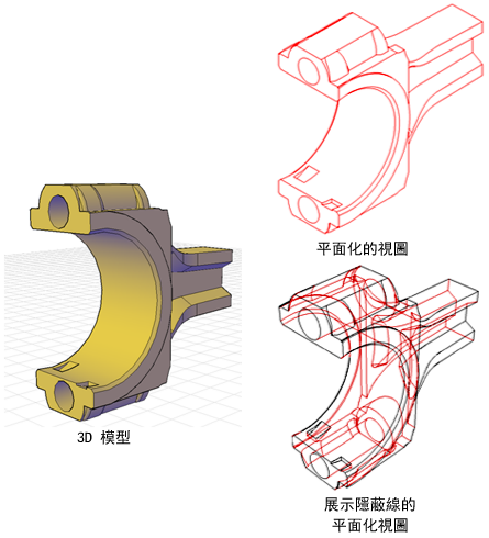

使用 FLATSHOT 指令,您可以為投影至 XY 平面的 3D 模型建立一個平面化 2D 表現法。產生的物件可被插入為圖塊或另存成獨立圖面。此功能可用於建立技術插圖。
僅可在模型空間中執行平面快照過程。透過設置您需要的視圖 (包括正投影視圖或平行視圖) 來開始。將擷取模型空間視埠中的所有 3D 物件。因此,請確定將您不想擷取的物件放置在已關閉或凍結的圖層上。
建立圖塊時,您可以透過調整「平面快照」對話方塊中的「前景線」和「隱蔽線」設定,來控制隱藏線的顯示方式。若要取得最好的網面物件結果,請清除「隱蔽線」下的「展示」方塊,以便不呈現隱蔽線。
經剖斷的 3D 物件將被視為尚未剖斷的物件進行整體擷取。
