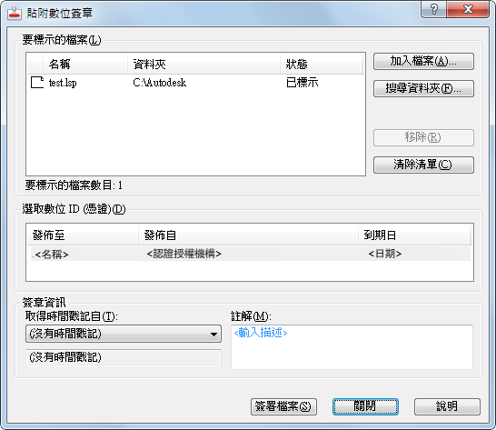

將數位簽章貼附至您指定的檔案。
列示要簽署的檔案名稱、每個檔案所在的資料夾以及檔案的目前狀態。
開啟「選取檔案」對話方塊,您可在其中選取要加入數位簽章的檔案。
開啟「搜尋資料夾」對話方塊,您可在指定的資料夾內搜尋檔案。
從「要簽署的檔案」清單中移除選取的檔案。
從「要簽署的檔案」清單中移除所有檔案。
顯示貼附數位簽章程式試圖簽署的檔案數目。
顯示可以用於簽署檔案的數位 ID 清單。包括有關接收數位 ID 的組織或個人的資訊、核發數位 ID 的供應商資訊以及數位 ID 何時到期的資訊。
提供用於將時間戳記加入數位簽章的計時服務清單、計時伺服器連線狀態以及「註解」區域 (包括與數位簽章或正在簽署的檔案相關的資訊)。
提供一份為數位簽章加入時間戳記的時間伺服器清單,其中含括時間伺服器的連接狀態。
顯示計時服務的連線狀態 (「已成功聯絡到時間伺服器」或「無法聯絡時間伺服器」)。
提供一個位置,以含括與數位簽章或您要簽署之檔案相關的資訊。
將數位簽章貼附至此對話方塊中列示的每一個檔案。
