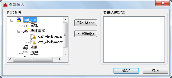

「外部併入」對話方塊
將外部參考從屬具名物件 (如圖塊、標註型式、圖層、線型與文字型式) 合併至目前圖面。
選項清單
會顯示以下選項。
外部參考
列示圖面中目前貼附的外部參考。選取外部參考 (按兩下) 會顯示已貼附的外部參考中之具名物件定義。
要併入的定義
列示要併入到主圖面中的外部參考從屬具名物件定義。
加入
將「外部參考」清單中選取的具名物件定義移動到「要併入的定義」清單中。
移除
將「要併入的定義」清單中選取的外部參考從屬具名物件定義移回到它的外部參考從屬定義表中。
