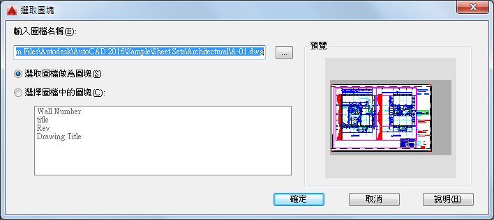

「選取圖塊」對話方塊
加入新的標示圖塊或圖說圖塊,以便在目前圖紙集中使用。
選項清單
會顯示以下選項。
輸入圖檔名稱
指定圖檔 (DWG) 的路徑與名稱或圖面樣板 (DWT) 檔的名稱與路徑,以做為圖塊定義資源使用。
選取圖檔做為圖塊
使用指定的完整圖檔或圖面樣板檔做為圖塊定義。
選擇圖檔中的圖塊
使用從指定圖檔或圖面樣板檔中選取的圖塊定義。
預覽
選取單個圖塊時,顯示預覽影像。
