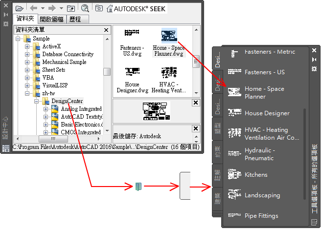

- 使用工具選項板快顯功能表來建立新的空選項板。
- 使用「設計中心」快顯功能表,使用預先定義的內容來建立工具選項板頁籤。

- 從設計中心拖曳圖面、圖塊與填充線。將加入到工具選項板中的圖面拖曳到另一個圖面時,這些圖面將做為圖塊插入。
