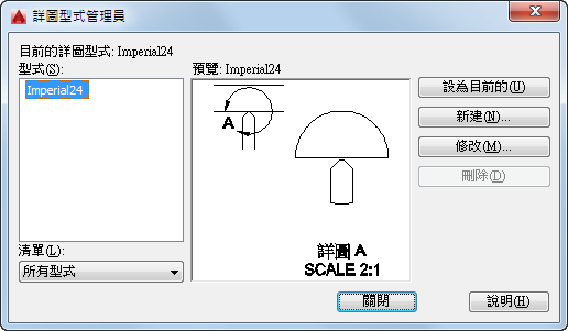

詳圖視圖型式會控制模型文件詳圖視圖的外觀。型式會指定詳圖邊界、識別碼,連接線、模型邊、詳圖視圖和詳圖標示的格式。
會顯示以下選項。
顯示套用到所建立的詳圖之詳圖型式名稱。
顯示目前圖檔中可用的詳圖型式清單。目前的型式將亮顯。
篩選「型式」清單的內容。按一下「所有型式」以顯示圖檔中所有可用的詳圖型式。按一下「使用中的詳圖」以僅顯示目前圖面中詳圖參考的詳圖型式。
顯示「型式」清單中選取的型式預覽影像。
將在「型式」清單中所選的詳圖型式設定為目前型式。所有新詳圖視圖都是使用此詳圖型式所建立。
顯示「新詳圖型式」對話方塊,您可以在其中定義新詳圖型式。
顯示「修改詳圖型式」對話方塊,您可以在其中修改詳圖型式。
