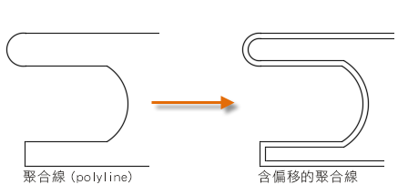

建立一個與所選物件以指定距離相互平行或同圓心的幾何物件。
例如,如果您偏移圓或弧,則系統會根據您指定要偏移的一側建立較大或較小的圓或弧。如果您偏移聚合線,結果會是與原始聚合線平行的聚合線。
有效的繪圖技術是偏移物件,然後再修剪或延伸它們的終點。
使用 OFFSET 可偏移多數幾何物件。當偏移距離大於可調整的距離時,雲形線和聚合線將自動進行修剪。
偏移雲形線和聚合線可以產生複合的結果。

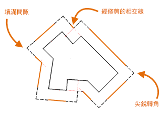

在某些情況下,聚合線線段可以修剪或刪除,以及延伸至填滿其他線段中的間隙。
此 OFFSETGAPTYPE 系統變數可控制延伸的轉角是否進行銳利化、圓角或倒角。
