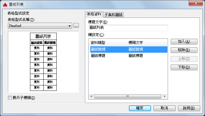

「插入圖紙列表」對話方塊
在圖紙集中建立列示圖紙的表格。
可以將該表格加入目前圖紙集內的任何圖紙中,但通常將其加入標題圖紙中。
註: 如果「模型」頁籤處於作用中的狀態,或目前配置不是目前圖紙集中的圖紙,則無法使用圖紙集快顯功能表上的「插入圖紙列表」。
該對話方塊包含兩個頁籤。
選項清單
會顯示以下選項。
表格型式名稱
指定要用於表格的型式。
表格型式預覽
顯示目前選取的表格型式的預覽。
在輸出中將子集包括為標頭
當勾選「展示子標頭」時,系統會顯示將圖紙列表等分為若干區段的子集名稱。
表格型式設定
顯示表格型式的選項。
