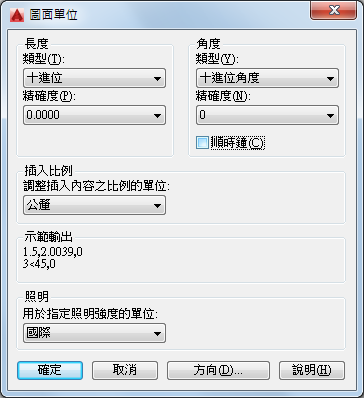

會顯示以下選項。
設定測量單位的目前顯示格式。
這些值包括「建築」、「十進位」、「工程」、「分數」和「科學」。「工程」和「建築」格式以英呎和英吋來顯示,並假設每個圖面單位代表一英吋。其他格式可代表任何實際單位。
設定線性測量值顯示所採用的小數位數或分數大小。
指定目前的角度格式,以及目前角度顯示的精確度。
設定角度的目前顯示格式。
設定角度的精確度顯示。
在進行各種角度測量時可使用以下慣例:
控制要以順時鐘或逆時鐘方向測量正角度。
控制在目前圖面中所插入圖塊和圖面的比例。
當您插入圖塊或圖面時,如果建立這些圖塊和圖面所使用的單位與目前圖面使用的單位不同,插入比例值會修正不相符的情況。如果您不想調整圖塊或圖面的比例,請指定「無單位」。
顯示目前單位及角度設定的範例。
控制目前圖面中光度控制光源強度的測量單位。
顯示「方向控制」對話方塊。
