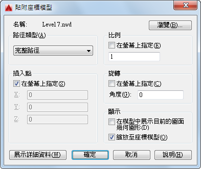

貼附座標模型對話方塊
尋找、插入、命名和定義已貼附座標模型的參數和詳細資料,例如 NWD 和 NWC Navisworks 檔案。
選項清單
會顯示以下選項。
名稱
識別您已選取要貼附的座標模型。
瀏覽
開啟「選取座標模型」對話方塊 (標準檔案選取對話方塊)。
路徑類型
指定尋找並載入座標模型檔案的方式:完整 (絕對) 路徑、相對 (至主體圖面) 路徑、沒有路徑 (檔案位於與主圖面相同的資料夾中)。
插入點
設定座標模型插入點是貼附在圖面中的哪個位置。預設是「在螢幕上指定」。預設插入點是 (0,0,0)。
在螢幕上指定
提示您在關閉對話方塊時要指定座標模型的基準點。可讓您於指令提示下輸入或使用指向設備輸入。如果清除「在螢幕上指定」,請輸入以 X、Y 和 Z 表示的插入點。
X
設定 X 座標值。
Y
設定 Y 座標值。
Z
設定 Z 座標值。
比例
設定座標模型的相對比例。
在螢幕上指定
提示您在關閉對話方塊時要指定座標模型的比例。可讓您於指令提示下輸入或使用指向設備輸入。
「比例係數」欄位
如果清除「在螢幕上指定」,請輸入比例係數的值。預設比例係數是 1。
旋轉
設定座標模型的旋轉角度。
在螢幕上指定
提示您在關閉對話方塊時要指定座標模型的旋轉角度。可讓您於指令提示下輸入或使用指向設備輸入。
角度
如果清除「在螢幕上指定」,請在對話方塊輸入旋轉角度值。預設旋轉角度是 0。
顯示
顯示模型中目前的圖面幾何圖形
控制幾何圖形在目前圖面的顯示 (如果目前的圖面是座標模型一部分的話)。
縮放座標模型
控制是否要在貼附座標模型後拉近至座標模型。
展示詳細資料
尋找位置
顯示座標模型檔所在的路徑。
儲存路徑
顯示貼附座標模型檔時,檔案與圖面一同儲存的路徑。路徑取決於「路徑類型」設定。
