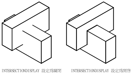

僅在視覺型式設定為「2D 線架構」時,此 INTERSECTIONDISPLAY 系統變數會控制 3D 實體和曲面的交點顯示。
