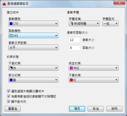

「圖塊編輯器設定」對話方塊
修改「圖塊編輯器」的色彩、文字、掣點、約束和其他顯示設定。
控制圖塊編輯器的環境設定。
選項清單
會顯示以下選項。
建立物件
控制參數和掣點物件的顏色並指定參數文字的方向。
參數顏色
設定圖塊編輯器中參數的顏色。
(BPARAMETERCOLOR 系統變數)
掣點顏色
設定圖塊編輯器中掣點的顏色。
(BGRIPOBJCOLOR 系統變數)
參數文字對齊
強制使在圖塊編輯器中為動作參數和約束參數顯示的文字為水平。
(BPTEXTHORIZONTAL 系統變數)
參數字體
設定建立物件的字體。
字體名稱
設定圖塊編輯器中參數和動作所使用的字體。
(BPARAMETERFONT 系統變數)
字體型式
指定建立物件的字體字元格式,例如斜體、粗體或一般。
參數和掣點大小
控制參數和掣點物件的大小。
參數大小
設定圖塊編輯器中參數文字與特徵相對於螢幕顯示的大小。
(BPARAMETERSIZE 系統變數)
掣點大小
設定圖塊編輯器中自訂掣點相對於螢幕顯示的顯示大小。
(BGRIPOBJSIZE 系統變數)
約束狀態
為圖塊編輯器中的物件指定顏色取代,以展示約束狀態。
不受約束
設定不受約束物件的顏色。
部分約束
設定部分約束物件的顏色。
完全約束
設定完全約束物件的顏色。
不當約束
設定過度約束物件的顏色。
選取過程中亮顯從屬物件
自動亮顯從屬於目前選取的建立物件的所有物件。需要確認或變更從屬物件時,可使用此選項。
為具有數值組的參數顯示勾號標記
控制是否顯示動態圖塊參考的數值組標識。
(BTMARKDISPLAY 系統變數)
顯示動作列
指示圖塊編輯器中顯示動作列還是舊式動作物件。
(BACTIONBARMODE 系統變數)
重置值
將圖塊編輯器設定重置為預設值。
