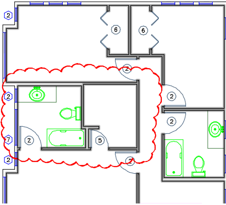

修訂雲形是由連續弧組成的聚合線。它們是用於提醒注意圖面的某個部分。
修訂雲形是連續弧的聚合線,用以形成雲形物件。在審閱或用紅線圈閱圖面時,可以使用修訂雲形功能亮顯標記以提高生產力。
建立修訂雲形
您可以移動滑鼠以建立修訂雲形,也可以將物件 (如圓、橢圓、聚合線或雲形線) 轉換為修訂雲形。有一種型式可使雲形看起來像是使用書法圖筆所繪製。
修改修訂雲形
修訂雲形可提供取決於掣點位置與 REVCLOUDGRIPS 系統變數設定的特定掣點選項。
當 REVCLOUDGRIPS 系統變數關閉時,您可以使用掣點來編輯修訂雲形中個別的弧長與弦。否則,掣點會顯示選項,供您加入或移除頂點,或拉伸修訂雲形或其頂點。
