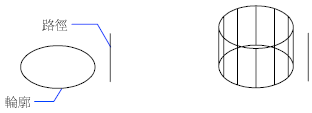

路徑
根據選取的物件指定擠出路徑。路徑會移至輪廓的形心。然後,會沿著選擇的路徑擠出所選物件的輪廓,以建立實體或曲面。
註: 用以下方法選取面和邊子物件:選取子物件的同時按 Ctrl。
路徑不能和物件在同一個平面上,也不能具有高曲率的區域。
擠出開始於物件所在的平面,並保持與路徑相對的方位。
如果路徑包含不相切的線段,該程式會沿著每條線段擠出物件,然後再沿二等分這些線段所形成角度的平面斜接接合線。如果路徑是封閉的,則物件應該位於斜接平面上。這樣可讓實體的起始剖面和終止剖面相配合。如果物件不位於斜接平面上,則會旋轉物件,直至其位於斜接平面上。
具有多重迴路的物件會擠出為所有迴路均位於擠出實體結束剖面這一相同平面上。
