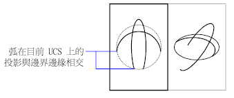

投影
指定延伸物件時所使用的投影方式。
指定不投影。僅會延伸在 3D 空間內與邊界物件不相交的物件。
UCS
指定到目前使用者座標系統 (UCS) XY 平面的投影。會延伸在 3D 空間內與邊界物件不相交的物件。

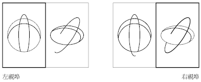

指定沿著目前的檢視方向投影。
將物件延伸到另一物件的隱含邊,或僅延伸到 3D 空間內與其確實相交的物件。
延伸
將邊界物件沿著它的自然路徑延伸,使它在 3D 空間內,與另一個物件或它的隱含邊相交。
不延伸
指定物件只延伸到與它在 3D 空間內實際相交的邊界物件。
