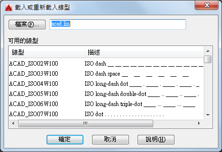

「載入線型」對話方塊或「重新載入線型」對話方塊
載入定義存在於線型資源庫 (LIN) 檔案的線型。
下列檔案包含標準線型:
  • AutoCAD:acad.lin
  • AutoCAD LT:acadlt.lin
選項清單
會顯示以下選項。
檔案按鈕
顯示「選取線型檔」對話方塊,您可在其中選取不同的線型 (LIN) 檔。
檔名
顯示目前 LIN 檔的名稱。您可以輸入另一個 LIN 檔的名稱,或在「選取線型檔」對話方塊中按一下「檔案」按鈕以選取檔案。
可用的線型
顯示可以載入的線型。若要選取或清除清單中的所有線型,請按一下滑鼠右鍵,然後選擇「全選」或「全部清除」。
