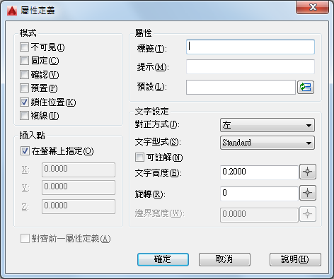

「屬性定義」對話方塊
選項清單
會顯示以下選項。
模式
在圖面中插入圖塊時,請設定與圖塊相關聯之屬性值的選項。
預設值儲存在系統變數 AFLAGS 中。變更 AFLAGS 設定會影響新屬性定義的預設模式,但不會影響既有的屬性定義。
不可見
指定插入圖塊時不顯示或列印的屬性值。ATTDISP 指令會取代「不可見」模式。
常數
為屬性指定插入圖塊時的固定屬性。此設定適用於永不變更的資訊。
確認
插入圖塊時提示您確認屬性值是否正確。
預置
當您插入圖塊時,在不顯示提示的情況下將屬性設定為預設值。僅當屬性值的提示設定為於「指令」提示下 (ATTDIA 設定為 0) 顯示時,才套用「預置」選項。
鎖住位置
鎖住圖塊參考中屬性的位置。解鎖後便可使用掣點編輯與其他圖塊一起移動屬性,也可以重新調整多行屬性大小。
多行
指定屬性值可以包含多行文字,並可讓您指定屬性的邊界寬度。
屬性
設定屬性資料。
標籤
指定名稱以「識別」屬性。使用空格外的任意字元組合輸入屬性標籤。小寫字母將自動變成大寫。
提示
指定當您插入含有此屬性定義的圖塊時,會顯示的提示。
如果您沒有輸入提示,系統會將屬性標籤用作提示。如果您在「模式」區域中選取「固定」,則不能使用「提示」選項。
預設
指定預設屬性值。
「插入功能變數」按鈕
顯示「功能變數」對話方塊,您可以在此插入功能變數,做為屬性的全部或部分值。
「複線編輯器」按鈕
選取「複線」模式時,螢幕將顯示含有「文字格式化」工具列與尺規的現地文字編輯器。ATTIPE 系統變數可控制「文字格式化」工具列要顯示為精簡版本或完整版本。
插入點
指定屬性的位置。輸入座標值,或選取「在螢幕上指定」,並使用指向設備指定相對於其他物件的屬性位置。
在螢幕上指定
關閉對話方塊時會顯示「起點」提示。使用指向設備指定相對於其他物件的屬性位置。
X
指定屬性插入點的 X 座標。
Y
指定屬性插入點的 Y 座標。
Z
指定屬性插入點的 Z 座標。
文字設定
設定屬性文字的對正方式、型式、高度以及旋轉角度。
對正方式
指定屬性文字的對正方式。
文字型式
指定屬性文字的預先定義文字型式。顯示目前載入的文字型式。
可註解
將屬性指定為可註解。如果圖塊是可註解的,則屬性將符合圖塊的方位。
文字高度
指定屬性文字的高度。輸入一個值,或選擇「高度」以使用指向設備指定高度。原點到指定位置的距離會是您的高度。
如果您選取一個有固定高度—或 0.0 以外的任何值—的文字型式,或您在「對正方式」清單中選取「對齊」,將無法使用「高度」選項。
旋轉
指定屬性文字的旋轉角度。輸入一個值,或選擇「旋轉」,以使用指向設備來指定旋轉角度。從原點到您指定的位置測量旋轉角度。
如果您在「對正方式」清單中選取了「對齊」或「填入」,則無法使用「旋轉」選項。
邊界寬度
在折行到下一行之前,指定多行屬性中文字行的最大長度。值為 0.000 表示文字行長度沒有限制。
此選項並不適用於單行屬性。
在下方對齊前一個屬性定義
將屬性標籤直接放置到上次定義的屬性下方。
如果先前尚未建立屬性定義,則無法使用這個選項。
