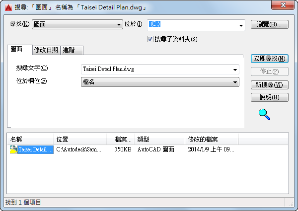

「搜尋」對話方塊 (設計中心)
搜尋如圖面、填充線樣式與圖塊等內容。
選項清單
會顯示以下選項。
尋找
指定搜尋內容的類型。您指定的內容類型會決定「搜尋」對話方塊內顯示哪些頁籤以及其中的搜尋欄位。只有在選取「圖面」做為「尋找」的對象選項時才會出現「修改日期」和「進階」頁籤。
位於
指定搜尋路徑名。若要輸入多重路徑,請以分號分隔各個路徑。使用「瀏覽」從樹狀視圖清單中選取路徑。
瀏覽
在「瀏覽資料夾」對話方塊中顯示樹狀視圖,您可在其中指定要搜尋的磁碟和資料夾。
搜尋子資料夾
搜尋路徑必須包括子資料夾。
立即尋找
依指定條件開始搜尋。
停止
停止搜尋,並在「搜尋結果」面板中顯示累積的搜尋結果。
新搜尋
清除「搜尋文字」方塊,並將游標置於該方塊中。
搜尋結果面板
在視窗底端可調整大小的欄中顯示搜尋結果。按兩下某個項目,將其載入到 DesignCenter。
「圖面」頁籤 (「搜尋」對話方塊)
顯示與在「尋找」清單中所指定的內容類型相關的搜尋欄位。頁籤名稱會反應內容類型。您可以使用萬用字元來擴大或限制搜尋的樣式。
搜尋文字
在指定的欄位中指定要尋找的字串。使用星號和問號萬用字元來擴大搜尋範圍。
