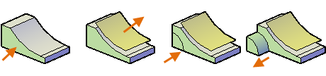

您可以使用多種工具來修改實體模型上的面。
例如,您可以執行諸如以下的作業:
變更所選面的顏色 (SOLIDEDIT 指令)
複製所選面以進行其他修改或用於其他實體 (SOLIDEDIT 指令)
使用細分面的物件蓋印面,以進行獨立上色或擠出 (IMPRINT 指令)
擠出面 (PRESSPULL 指令)
註:
快速變更面顏色的的方式為使用子物件選取,按住 Ctrl 的同時進行選取,並在「性質」選項板變更其顏色。
