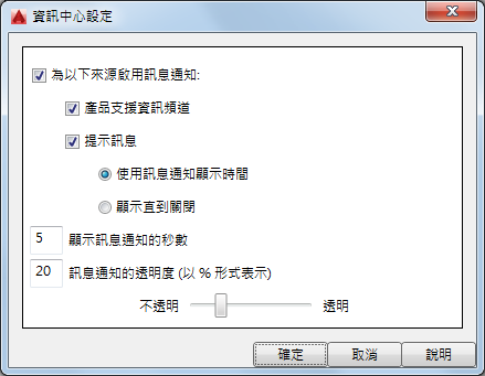

「資訊中心設定」對話方塊
存取方式
「選項」對話方塊、「系統」頁籤
選項清單
會顯示以下選項。
為以下來源啟用訊息通知
控制要打開或關閉訊息通知。
產品支援資訊頻道
控制是否顯示產品支援通知。
提示訊息
控制是否顯示有用的訊息和提示。
「提示訊息」可提供知識庫資訊和一般的指示訊息。按一下文字或「展開」圖示可檢視詳細資訊。
使用訊息通知顯示時間
顯示訊息通知,直到經過您在下方指定的秒數為止。
顯示訊息通知的秒數
指定自動關閉顯示訊息通知之前要經過的時間長度。
訊息通知的透明度 (以 % 形式表示)
控制訊息通知的顯示透明度;0 代表不透明,80 代表幾乎透明。
