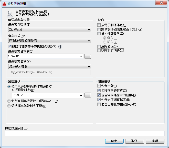

「修改傳送設置」對話方塊
變更傳送套件的設定,例如套件類型、檔案格式、位置和檔名。

傳送類型和位置
為建立的傳送套件指定類型和路徑。
傳送套件類型
指定所建立的傳送套件類型。
傳送套件類型 描述
資料夾 在新或既有的資料夾中建立解壓縮檔的傳送套件。
Zip 將檔案傳送套件建立成壓縮的 ZIP 檔。若要將檔案還原至所指定的資料夾位置,您需要有解壓縮公用程式,如 PKZIP 或 WinZip 等共用軟體應用程式。
檔案格式
指定檔案格式,傳送套件中包括的所有圖面將被轉換為此種檔案格式。您可以從下拉式清單中選取一種圖檔格式。
維持可註解物件的視覺保真度
指定是否使用可註解物件的比例表現法儲存圖面。
可註解物件具有多種比例表現法。可註解物件已分解,比例表現法已儲存至個別圖層,該圖層以其原始圖層名稱附加一個數字的方式命名。
傳送檔案資料夾
指定傳送套件的建立位置。若要指定新位置,請按一下「瀏覽」,然後導覽至您要的位置。
如果此欄位未變更,則將在包含第一個指定的圖檔的資料夾中建立傳送檔案。在圖紙集上下文中,在包含圖紙集資料 (DST) 檔的資料夾中建立傳送檔。(不適用於 AutoCAD LT)。
傳送檔案名稱
指定傳送套件的命名方式。如果將傳送套件類型設定為「資料夾」,則無法使用此選項。
傳送檔案類型性質 描述
提示輸入檔名 顯示標準檔案選取對話方塊,您可以在其中輸入傳送套件的名稱。
如有必要,覆蓋檔案 使用邏輯預設檔案名稱。如果檔案名稱已經存在,則會自動取代既有的檔案。
如有必要,請提供增量檔名 使用邏輯預設檔案名稱。如果該檔案名稱已經存在,將會在名稱後面加上一個數字。每當儲存新傳送套件時,此數字便會增大。
