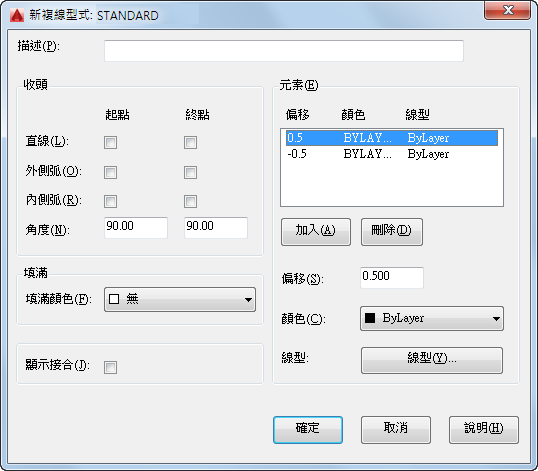

「新複線型式」或「修改複線型式」對話方塊
設定新複線型式的性質和元素,或變更既有複線型式的性質和元素。
選項清單
會顯示以下選項。
描述
加入對於複線型式的描述。

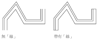

收頭
控制複線的起點和終點收頭。
顯示與複線各端點相交的線段。

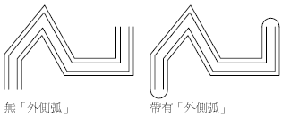

外側弧
在複線的最外側元素之間顯示一條弧。

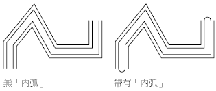

內側弧
在每一對內側元素之間顯示一條弧。如果有奇數個元素,則不連接中心線。舉例來說,若有六個元素,內側弧將連接第二與第五個、第三與第四個元素。如果有七個元素,則內側弧會連接元素 2 和 6,以及元素 3 和 5。元素 4 會沒有連接。

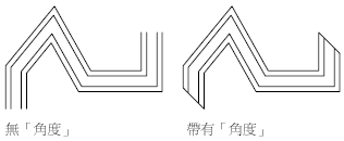

角度
指定收頭的角度。

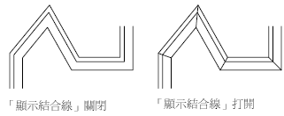

顯示接合線
控制每條複線線段頂點處接合線的顯示。接合線也稱為斜接
元素
設定新和既有的複線元素的元素性質,例如,偏移、顏色和線型。
偏移、顏色、線型
顯示目前複線型式中的所有元素。型式中的每個元素均由其自複線中央的偏移、顏色和線型來定義。元素永遠按其偏移量的降序來顯示。
加入
將新元素加入複線型式中。只有為除 Standard 以外的複線型式選取了顏色或線型後,才可使用此選項。
刪除
從複線型式中刪除元素。
偏移
指定複線型式中各元素的偏移。
顏色
顯示和設定複線型式中元素的顏色。當您選擇「選取顏色」時,會顯示「選取顏色」對話方塊。
線型
顯示和設定複線型式中元素的線型。當您選取「線型」時,會顯示「選取線型性質」對話方塊,其中會列示載入的線型。若要載入新線型,請按一下「載入」。將顯示「載入或重新載入線型」對話方塊。
