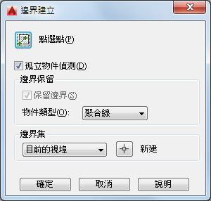

會顯示以下選項。
從在指定點周圍形成封閉區域的既有物件,來決定邊界。
控制 BOUNDARY 指令是否偵測內部的封閉邊界 (稱為孤立物件)。
控制新邊界物件的類型。BOUNDARY 會將此邊界建立為面域或聚合線物件。
定義從指定點定義邊界時,BOUNDARY 分析的物件集。
從目前視埠範圍內的所有物件來定義邊界集。選取此選項將捨棄任何目前邊界集。
提示選取定義邊界集的物件。BOUNDARY 僅包括在其建構新邊界集時,可用於建立面域或封閉聚合線的物件。
若要取得有關此對話方塊中選項的更多資訊,請參閱 HATCH 指令。
