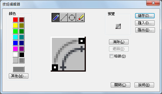

按鈕編輯器對話方塊 (CUI)
修改或建立用於指令的自訂影像。
選項清單
會顯示以下選項。
色盤
設定編輯工具所使用的目前顏色。
標準顏色樣本
用於將標準 16 色設定為目前顏色的顏色樣本。
更多
開啟「選取顏色」對話方塊。
編輯工具
提供用於編輯自訂影像的工具。
鉛筆
使用目前顏色,每次編輯一個像素。
使用目前顏色來建立線條。您可以按一下並拖曳來設定起點並繪製線。釋放之後,該線將完成。
使用目前顏色來建立圓。您可以按一下來設定中心點,再拖曳以設定半徑。釋放之後,該圓將完成。
刪除
將像素設定為白色。您可以按一下並拖曳至已著色的像素上,將它們變更為白色。
編輯區
提供影像的近視圖,以便進行編輯。
預覽
顯示目前正在編輯之影像的預覽。顯示的預覽會展示影像的實際大小。
清除
清除編輯區。
退回
退回上一個編輯動作。
格線
顯示編輯區的格線。每個格線方塊都代表單一像素。
儲存
顯示「儲存影像」對話方塊,該對話方塊可讓您將自訂影像儲存至工作自訂檔。
匯入
匯入外部儲存的影像以進行編輯。影像以點陣圖 (BMP) 檔儲存在工作自訂檔中。
匯出
將自訂檔匯出至外部的本端或網路儲存位置。
