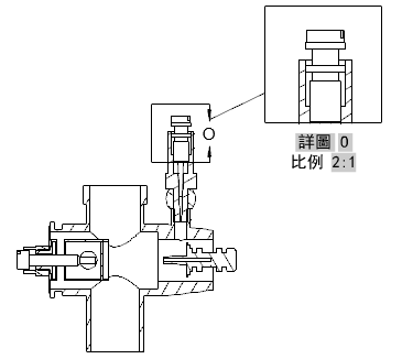

建立有矩形邊界的詳圖
  1. 按一下「配置」頁籤 > 「建立視圖」面板 > 「詳圖」 > 「矩形」 查找
  2. 選擇要做為父系視圖的視圖。
    提示: 詳圖的格式是由目前的詳圖型式控制。您可以使用「詳圖建立功能區關聯式頁籤」來取代這些設定。例如,您可以指定詳圖識別碼、比例,以及顯示或隱藏標示。
  3. 按一下區域的中心以放大。
  4. 按一下轉角以定義要放大的區域。詳圖識別碼會放置在您按一下的位置,而詳圖預覽則會顯示在游標位置。
    註: 必要時,您可以在建立詳圖後重新定位識別碼。
  5. 將預覽移至所需的位置,然後按一下以放置視圖。

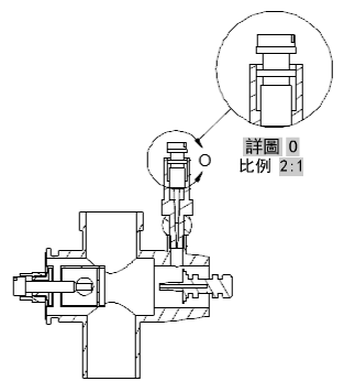

建立有圓形邊界的詳圖
  1. 按一下「配置」頁籤 > 「建立視圖」面板 > 「詳圖」 > 「圓形」 查找
  2. 選擇要做為父系視圖的視圖。
  3. 在繪圖區域內按一下,以定義要放大的區域中心。
    註: 如果推論約束為開啟狀態 (CONSTRAINTINFER=1),則重合約束會套用到此點。
  4. 按一下以指定要放大區域的直徑。詳圖識別碼會放置在您按一下的位置,而詳圖預覽則會顯示在游標位置。
