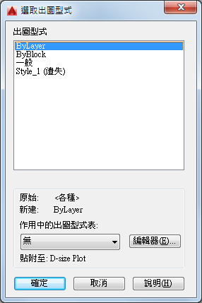

「選取出圖型式」對話方塊
指定要指派的出圖型式。
選項清單
會顯示以下選項。
出圖型式
顯示可用的出圖型式 (包括預設出圖型式 NORMAL)。出圖型式是出圖時所用的性質設定的集合。
原始
顯示原來所指定的出圖型式。
新建
顯示要指定的新出圖型式。
作用中的出圖型式表
設定貼附到目前圖面的出圖型式表。出圖型式表會定義出圖型式。
編輯器
顯示「出圖型式表編輯器」。
貼附至
顯示出圖型式表所貼附的頁籤 (「模型」頁籤或配置頁籤)。
