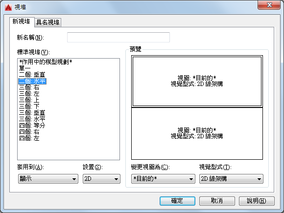

「新視埠」頁籤 —「模型空間」(「視埠」對話方塊)
新名稱
指定新模型空間視埠規劃的名稱。如果沒有輸入名稱,則會套用視埠規劃,但不儲存。如果視埠規劃沒有儲存,則無法在配置中使用它。
標準視埠
列示並設定標準視埠規劃,其中包括 CURRENT (即目前規劃)。
預覽
顯示您選取的視埠規劃之預覽,以及指定給規劃中每個個別視埠的預設視圖。
套用到
將模型空間視埠規劃套用到整個顯示畫面或目前視埠。
  • 顯示:將視埠規劃套用到整個「模型」頁籤顯示。
  • 目前視埠:將視埠規劃僅套用到目前視埠。
設置
指定 2D 或 3D 設置。如果選取 2D,新視埠規劃就是以所有視埠中的目前視圖為基礎建立的。如果選取 3D,一組標準正交 3D 視圖將套用到規劃中的視埠。
變更視圖為
利用從清單中選取的視圖取代所選取視埠中的視圖。您可以選取具名的視圖,或者,如果已選取 3D 設置,您可以從標準視圖的清單中選取。請使用「預覽」區域檢視選擇。
視覺型式 (不在 AutoCAD LT 中)
將視覺型式套用到視埠。會顯示所有可用的視覺型式。

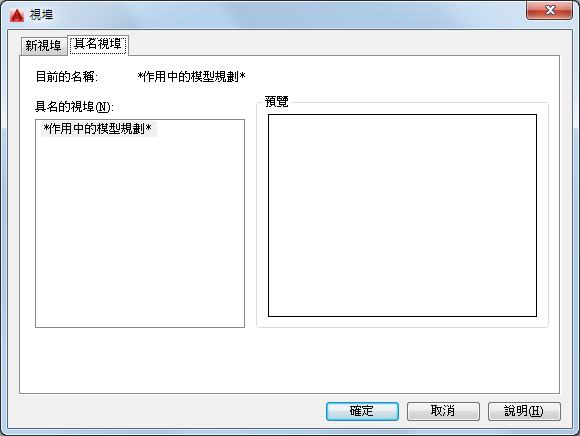

「具名視埠」頁籤 —「模型空間」(「視埠」對話方塊)
列示圖面中所有儲存的模型視埠規劃。
目前的名稱
顯示目前視埠規劃的名稱。
