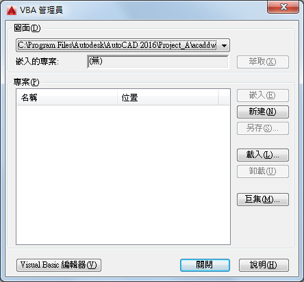

載入、卸載、儲存、建立、嵌入以及萃取 Visual Basic for Applications (VBA) 專案。
會顯示以下選項。
指定作用中的圖面。
指定圖面的嵌入專案名稱。如果圖面不包含嵌入專案,則會顯示「(無)」。
將圖面中的嵌入專案移出並放到整體專案檔中。如果尚未儲存專案,則會提示您儲存專案。
如果選擇「否」,會萃取專案並指定暫時的專案名稱。
列示目前工作階段作業中目前所有可用的專案的名稱及位置。
將選取的專案嵌入到指定的圖面中。一張圖面內只能包含一個嵌入式專案。無法在已包含嵌入專案的圖面中再嵌入專案。
使用預設名稱「Global n」建立新專案,其中 n 是基於階段作業的號碼,隨著每個新專案而遞增。
儲存整體專案。唯有當選取未儲存的通用專案時,此選項才有作用。
顯示「開啟 VBA 專案」對話方塊 (請參閱 VBALOAD),您可在其中將既有專案載入到目前的工作階段作業中。
卸載所選取的整體專案。
顯示「巨集」對話方塊,您可在其中執行、編輯或刪除 VBA 巨集。
顯示 Visual Basic 編輯器,讓您針對開啟圖面中已載入的整體 VBA 專案或嵌入的 VBA 專案,編輯程式碼、表格及參考。您也可利用 Visual Basic 編輯器來為專案除錯,並執行專案。
