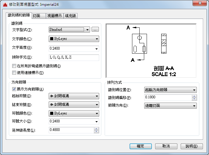

「識別碼和箭頭」頁籤 (剖面視圖型式管理員)
選項清單
會顯示以下選項。
識別碼
控制剖面線上識別碼的格式。
文字型式
設定用於識別碼的文字型式。
文字顏色
設定用於識別碼的顏色。如果按一下「選取顏色」(在「顏色」清單的底端),將顯示「選取顏色」對話方塊。您也可以輸入顏色名稱或號碼
文字高度
設定識別碼的高度。
排除字元
設定不能用作識別碼的字元。
在所有折彎處展示識別碼
選取此選項後,會在所有折彎處顯示剖面線識別碼。
使用連續標示
選取此選項後,會以連續的字母命名終點和折彎。
展示方向箭頭
選取此選項後,會於剖面線終點顯示方向箭頭。
起始符號
設定用於剖面線起點的箭頭類型。
結束符號
設定用於剖面線終點的箭頭類型。
符號顏色
設定用於方向箭頭的顏色。兩個方向的箭頭將使用相同顏色。如果按一下「選取顏色」(在「顏色」清單的底端),將顯示「選取顏色」對話方塊。您也可以輸入顏色名稱或號碼。
符號大小
設定箭頭的大小。您可以從清單選取典型大小,或輸入大小的數值。程式會驗證您所輸入的值以防止您指定無效的值。
延伸線長度
設定方向箭頭使用的延伸線長度。
識別碼位置
設定剖面線識別碼的位置和對齊方式。
識別碼偏移
透過識別碼位置的設定,以設定從指定位置偏移剖面線識別碼的距離。
箭頭方向
指定方向箭頭應指向切面或遠離切面。
方向箭頭
控制剖面線上方向箭頭的格式。
排列方式
控制剖面線識別碼和方向箭頭相對於剖面線起點和終點的位置。
註:
排列方式亦會受到投影角度 (第一個或第三個) 的控制。
