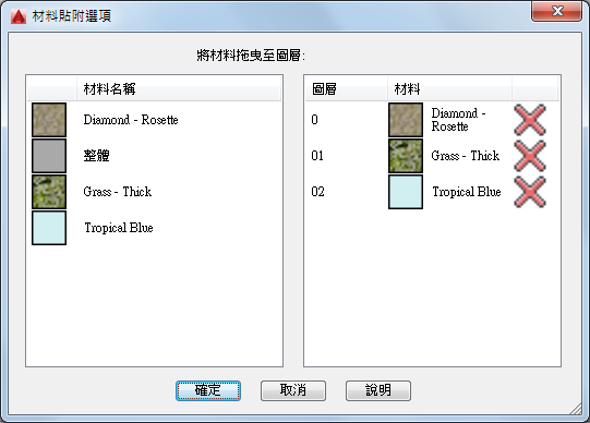

「材料貼附選項」對話方塊
將材料與圖層相關聯。
當使用「依圖層貼附」(MATERIALATTACH) 時,您可以快速為每個圖層指定一種預設的材料。
具有 BYLAYER 材料性質設定的物件,會顯示該圖層的指定材料。
選項清單
會顯示以下選項。
材料名稱
列示「材料瀏覽器」中的所有材料「文件材料」面板。將材料拖曳至「圖層」清單中的圖層,以將材料貼附至該圖層。
圖層與材料表
列示圖面中及任何貼附至圖面之外部參考中的所有圖層。材料縮圖會展示哪些材料已經與圖層相關聯。使用「分離」按鈕 (X 鍵) 可將材料從圖層中移除。
註: 如果您變更外部參考中材料與圖層的關聯,該變更不會儲存回來源圖面。
