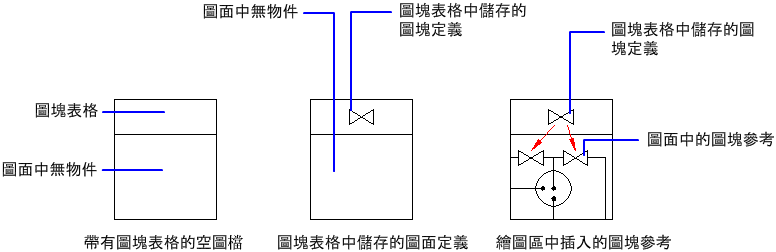

圖塊是指由一或多個物件結合在一起,從而建立的單一、具名物件。當您建立一個圖塊或插入圖面做為圖塊時,所有圖塊資訊 (包括幾何圖形、圖層、顏色和線型) 均會儲存在定義的幕後表格之中。每個插入的圖塊實際上均是對於圖塊定義的一個參考
下圖展示從空白圖面,透過建立圖塊定義,到於圖面中插入兩個圖塊參考的進展 (第二個影像展現一個儲存於圖塊表格中的圖塊定義,即使該幾何圖形已從其所儲存的繪圖區移除)。
透過刪除移除圖塊參考,不過相應的圖塊定義仍會保留。若要縮小圖面大小,您還必須透過清除來移除所有未使用的圖塊定義。

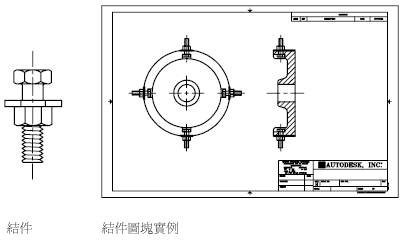

當您將一個圖面檔案插入到另一個圖面時,插入圖面的資訊會另存成目標圖面圖塊表格中的圖塊定義。對於該圖塊定義隨後的參考,可顯示不同位置、比例與旋轉設定,如下圖所示。
