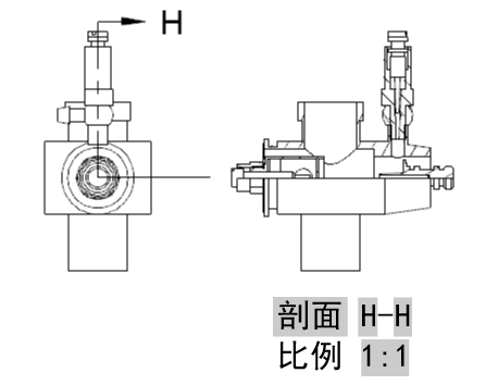

建立半剖面視圖的步驟
您可以針對即將要剖斷的物件,藉由執行切面並使其通過物件長度的某部分來產生半剖面視圖。
  1. 按一下「配置」頁籤 「建立視圖」面板 「剖面」下拉式功能表 「一半」 查找
  2. 按一下將做為父系視圖使用的視圖。起始方向箭頭會顯示在游標上。
  3. 在繪製區中按一下以指定剖面線的起點。結束方向箭頭會顯示在游標上。
    提示:
    • 使用物件鎖點、物件鎖點追蹤、正交和極座標追蹤來指定剖面線的精確位置。
    • 如果 CONSTRAINTINFER 系統變數為 1,剖面線會自動受父系視圖約束。
  4. 在繪製區中按一下,以指定剖面線第一線段的終點。
  5. 在繪製區中按一下以指定剖面線的終點。剖面視圖的預覽會出現在游標位置。
    提示: 您可以使用「剖面視圖建立」功能區關聯式頁籤修改剖面視圖的性質。
  6. 將預覽移至所需的位置,然後按一下以放置視圖。
    提示: 預覽的移動方向僅限於和剖面線互垂的方向。若要放鬆約束,請點選 SHIFT。若要還原約束,請點選 SHIFT。
  7. 按一下「剖面視圖建立」頁籤 「建立」面板 「確定」
