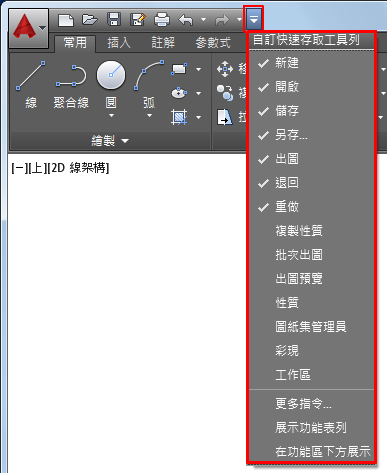

加入指令和控制項
加入多個您需要的工具至「快速存取」工具列。延伸超過工具列最大長度的工具,會顯示在圖示列按鈕。
若要加入功能區按鈕至「快速存取」工具列,請在功能區按鈕上按一下滑鼠右鍵,然後按一下「加入至快速存取工具列」。按鈕會加入至「快速選取」工具列上,預設指令的右側。
移動快速存取工具列
使用「自訂」按鈕,將「快速存取」工具列放置於功能去區上或下。
