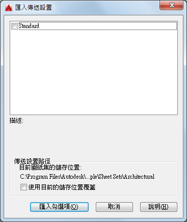

「匯入傳送設置」對話方塊
從指定的圖紙集資料檔匯入已選取的傳送設置。
選項清單
會顯示以下選項。
傳送設置清單
顯示傳送設置清單。勾選要匯入至目前圖紙集的傳送設置。
描述
顯示透過選取的傳送設置儲存的可選描述。
目前圖紙集的儲存位置
顯示目前圖紙集的儲存位置。
使用目前的儲存位置覆蓋
勾選之後,使用目前圖紙集的儲存位置覆蓋已匯入的圖紙集儲存位置。
匯入勾選項
匯入清單上即顯示勾選標記的傳送設置。
