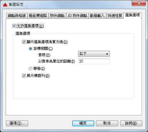

「選集循環」頁籤 (「製圖設定」對話方塊)
在重疊的物件上變更顯示選取候選的設定。
註: 插圖中的「3D 物件鎖點」頁籤不適用於 AutoCAD LT。
選集循環可讓您按住 Shift + 空白鍵來選取重疊的物件。您可以控制是否顯示藍色游標圖示以指示重疊物件,並可規劃「選取」清單方塊的顯示設定。

允許選集循環
控制是否打開選集循環功能。(SELECTIONCYCLING 系統變數)。
顯示選集循環清單方塊
顯示選取清單方塊,其中列示可能在目前點選框游標位置上選取的所有重疊物件。
游標相關
相對於游標位置移動該清單方塊。
四分點
指定該清單方塊位於游標的哪個象限。
以像素為單位的距離
指定游標與清單方塊之間的距離。
靜態
該清單方塊不會隨游標移動,會固定在相同的位置。若要變更清單方塊的位置,請按一下並拖曳。
展示標題列
若要節省螢幕空間,可關閉選取清單方塊上的標題列。
