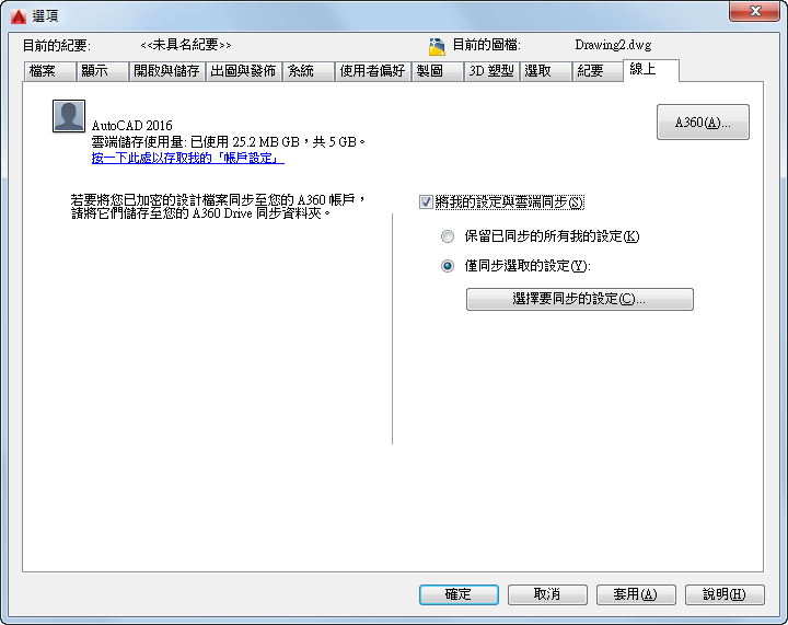

「線上」頁籤 (「選項」對話方塊)
設定可供線上使用 Autodesk A360 的選項,並讓您能存取儲存在雲端帳戶中的設計文件。
選項清單
會顯示以下選項。
雲端儲存用途
按一下此處以取得我的帳戶設定
登入至您的 Autodesk 帳戶。這會開啟「Autodesk 使用者紀要」視窗,您可以使用這個視窗來變更您的電子郵件、聯絡人名稱、語言偏好和密碼。
A360
在瀏覽器中開啟您的 A360 磁碟機資料夾。(ONLINEDOCS 指令)
同步雲端及我的設定
透過 A360 開始或停止同步您遠端存取的自訂應用程式設定。
保留已同步的所有我的設定
同步所有支援的自訂應用程式設定。
僅同步選取的設定
僅同步指定的自訂應用程式設定。
選擇要同步的設定
指定要透過 A360 同步的自訂應用程式設定。(ONLINESYNCSETTINGS 指令)
