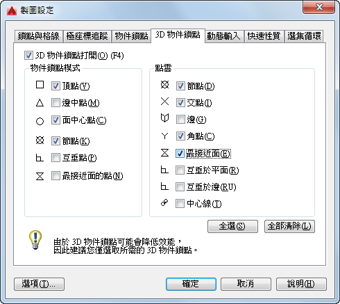

3D 物件鎖點打開
打開與關閉 3D 物件鎖點。物件鎖點在打開狀態時,在「3D 物件鎖點模式」下選取的個別 3D 物件鎖點會處於打開狀態。(3DOSMODE 系統變數)
物件鎖點模式
列示 3D 物件鎖點模式。
- 頂點
鎖點至最接近的 3D 物件頂點。

點雲
打開與關閉點雲物件鎖點。(3DOSMODE 系統變數)

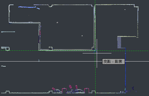

- 交點
- 鎖點到點雲線段 (已使用「拉近」剖面平面物件切割) 推論剖面線的交點,可以增加交點的精確度。

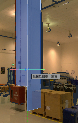

- 邊
- 鎖點至兩個平面線段之間邊緣上的點。偵測到邊緣時,在您將游標移開邊緣之前,AutoCAD 都會沿著邊緣追蹤而不尋找新的邊緣。如果您在偵測到邊緣時按住 Ctrl,則 AutoCAD 將沿著邊緣追蹤,即使您將游標移開邊緣也一樣。

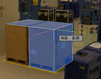

- 角點
- 鎖點至三個偵測到之平面線段之間的交 (角) 點。

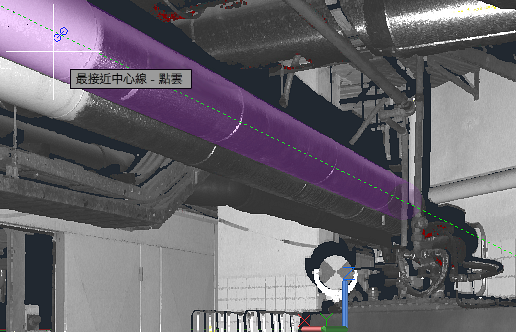

- 中心線
- 鎖點至點雲中偵測到的圓柱段的中心線。
- 全選
打開所有 3D 物件鎖點模式。
- 全部清除
關閉所有 3D 物件鎖點模式。
