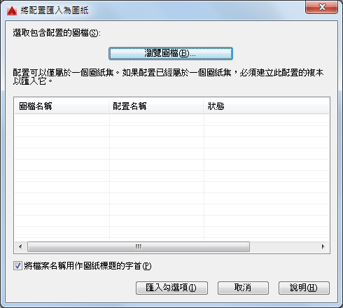

「將配置匯入為圖紙」對話方塊
提供快速將配置匯入圖紙集和指定要用作圖紙的配置頁籤的方法。
如果配置已經屬於某個圖紙集,必須建立包含此配置的圖面複本以匯入它。
選項清單
會顯示以下選項。
瀏覽圖面
螢幕上會顯示「選取圖面」標準檔案選取對話方塊。
所選圖面中的配置清單
在指定圖檔中列示所有可用的配置。按一下勾選方塊以選取配置。
檔案名稱前面的圖紙標題字首
勾選後,會自動將圖檔名稱加入到圖紙標題的開頭。
匯入勾選項
僅匯入清單中顯示勾選標記的配置。
