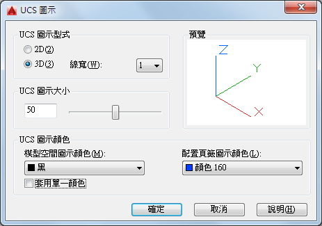

會顯示以下選項。
指定 2D 或 3D UCS 圖示的顯示及其外觀。
顯示沒有 Z 軸表現法的 2D 圖示。
顯示 3D 圖示。
控制選取 3D UCS 圖示時的 UCS 圖示線寬。
顯示在模型空間中 UCS 圖示的預覽。
依視埠大小百分比來控制 UCS 圖示的大小。預設值是 50,有效範圍是 5 到 95。注意 UCS 的圖示大小與它所顯示到的視埠大小成比例。
控制在模型空間視埠及配置頁籤中 UCS 圖示的顏色。
控制在模型空間視埠中 UCS 圖示的顏色。
控制配置頁籤中的 UCS 圖示顏色。
將選取的模型空間圖示顏色套用至 2D UCS 圖示全部的軸。
