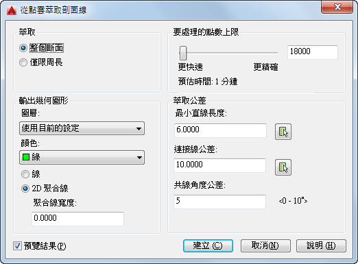

選項清單
會顯示以下選項。
萃取
沿著點雲和剖面平面的預估交點建立直線或 2D 聚合線。
- 整個斷面
- 沿著點雲和剖面平面的交點建立直線和 2D 聚合線,包括內部區域。
- 僅限周長
- 僅沿著點雲周長和剖面平面的交點建立直線和 2D 聚合線。
輸出幾何圖形
指定已萃取之幾何圖形的圖層、顏色和物件類型。
- 圖層
- 指定已萃取之幾何圖形的圖層。
- 顏色
- 指定已萃取之幾何圖形的顏色。
- 線
- 指定將平面曲面萃取為線物件。曲線式曲面會萃取為分段的 2D 聚合線。
- 2D 聚合線
- 指定將平面曲面萃取為 2D 聚合線。
- 聚合線寬度
指定從點雲萃取之 2D 聚合線的寬度。
要處理的點數上限
限制處理的點數並估算萃取幾何圖形的時間。
萃取公差
- 最小直線長度
- 已建立的直線與 2D 聚合線的最小段長度。您可以輸入值或指定兩個點。
- 連接線公差
- 當距離小於所指定的值時,為已萃取的鄰近線段連接其端點。您可以輸入值或指定兩個點。
- 共線角度公差
- 在萃取線或 2D 聚合線分隔為線段之前,決定最大角度偏差。較高的值通常會產生較少及較長直線。
預覽結果
在您完成萃取前展示結果的預覽。這可讓您調整設定並立即檢視變更。
建立
顯示萃取的幾何圖形。您可以接受萃取的幾何圖形、顯示對話方塊以變更選取的選項,或退回萃取的幾何圖形。
