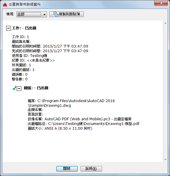

顯示目前階段作業中已完成的出圖與發佈工作之相關資訊。
也可以透過「出圖與發佈」狀態列圖示的快顯功能表來使用出圖與發佈詳細資料。
會顯示以下選項。
指定顯示的內容。您也可以在詳細資料區中按一下右鍵,然後按一下「僅檢視錯誤」或者「檢視全部」,以變更此設定。
顯示所有已完成的出圖與發佈工作,以及這些工作內圖紙的相關資訊。
列示出圖或者發佈工作時所發生的錯誤。
將所有亮顯文字複製到「剪貼簿」中。
列示已完成的出圖與發佈工作的詳細資料。
