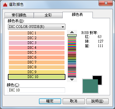

「顏色表」頁籤 (「選取顏色」對話方塊)
使用協力廠商顏色表或使用者定義的顏色表來指定顏色。
一旦選取顏色表,「顏色表」頁籤便會顯示選取的顏色表名稱。
選項清單
會顯示以下選項。
顏色表
指定選取顏色時使用的顏色表。
該清單由「顏色表位置」(在「選項」對話方塊的「檔案」頁籤中指定) 中的所有顏色表組成。
顯示選取的顏色表的頁面,以及每個頁面上的顏色與顏色名稱。支援每頁最多包含十種顏色的顏色表。如果顏色表沒有編頁,顏色將被編組到各頁中,每頁包含七種顏色。若要檢視顏色表頁面,請選取顏色滑棒上的區域,或使用向上與向下箭頭進行瀏覽。
RGB 對等
指示每個 RGB 顏色分量的值。
顏色
指示目前選取的顏色表顏色。您可以透過輸入顏色樣本號碼和按 Tab,在顏色表中搜尋特定顏色。此動作將根據請求的顏色號碼來更新「新顏色樣本」。如果在顏色表中找不到指定的顏色,會顯示最相符的號碼。
舊顏色樣本
顯示先前選取的顏色。
新顏色樣本
顯示目前選取的顏色。
