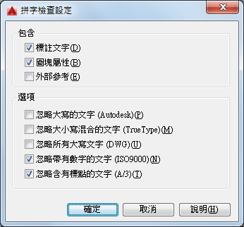

「拼字檢查設定」對話方塊
控制拼字檢查的選項。
指定要在您的圖面中檢查的特殊文字選項。
選項清單
會顯示以下選項。
包含
標註文字
搜尋標註文字
圖塊屬性
搜尋圖塊屬性文字的拼字錯誤。
外部參考
指定搜尋外部參考的拼字錯誤。
選項
忽略大寫的文字
指定忽略大寫的文字。
忽略大小寫混合的文字
指定忽略包含大寫和小寫字母的文字。
忽略大寫的文字
指定忽略全部大寫的文字。
忽略帶有數字的文字
指定忽略包含數字的文字。
忽略含有標點符號的文字
指定忽略包含標點符號的文字。
