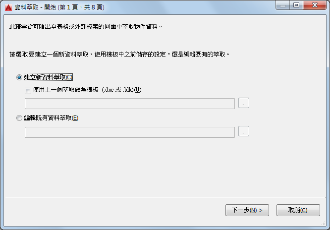

開始
啟動資料萃取程序。選項包含建立新資料萃取、使用樣板或編輯既有的資料萃取。
建立新資料萃取
建立新資料萃取並將其儲存為 DXE 檔。您也可以指定一個先前萃取的檔案 (DXE 或 BLK) 做為樣板檔。
使用上一個萃取做為樣板
使用上一次儲存在資料萃取 (DXE) 檔或屬性萃取樣板 (BLK) 檔中的設定。當您執行精靈時,每個頁面均已使用樣板檔中的設定填充。您可以變更這些設定。按一下「...」按鈕以在標準檔案選取對話方塊中選取檔案。
編輯既有的資料萃取
可讓您修改既有的資料萃取 (DXE) 檔。按一下「...」按鈕以在標準檔案選取對話方塊中選取資料萃取檔。

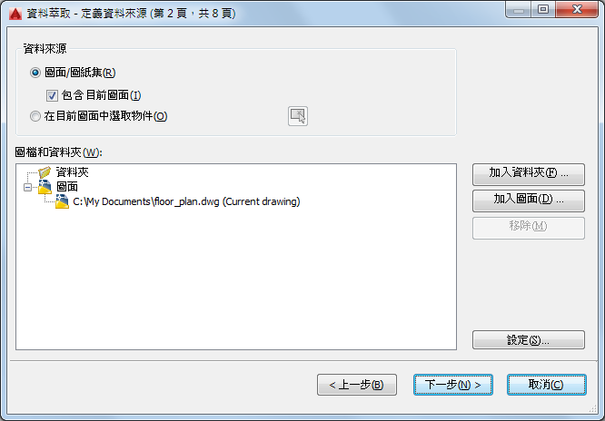

定義資料來源
指定圖檔,其中包含要從中萃取資料的資料夾。可讓您選取要從中萃取資訊之目前圖面中的物件。
資料來源
圖面/圖紙集
使「加入資料夾」和「加入圖面」按鈕可用於指定用於萃取的圖面和資料夾。「圖檔」視圖中列示了用於萃取的圖面和資料夾。
包含目前的圖面
在資料萃取中包含目前的圖面。如果選取了用於萃取的其他圖面,則目前的圖面可以為空 (不包含物件)。
在目前的圖面中選取物件
使「在目前的圖面中選取物件」按鈕可用,以便您可以選取用於資料萃取的物件。
「選取物件」按鈕
暫時關閉精靈,以便您可以在目前的圖面中選取物件和圖塊。
圖檔和資料夾
列示所選圖檔或資料夾。在萃取中將包含勾選的資料夾。
加入資料夾
顯示 「加入資料夾選項」對話方塊,您可以在其中指定要在資料萃取中包含的資料夾。
加入圖面
顯示「標準檔案選取」對話方塊,您可以在其中指定要在資料萃取中包含的圖面。
移除
從資料萃取中移除「圖檔和資料夾」清單內列示的勾選的圖面或資料夾。
設定
顯示 「資料萃取 - 其他設定」對話方塊 ,您可以在其中指定資料萃取設定。

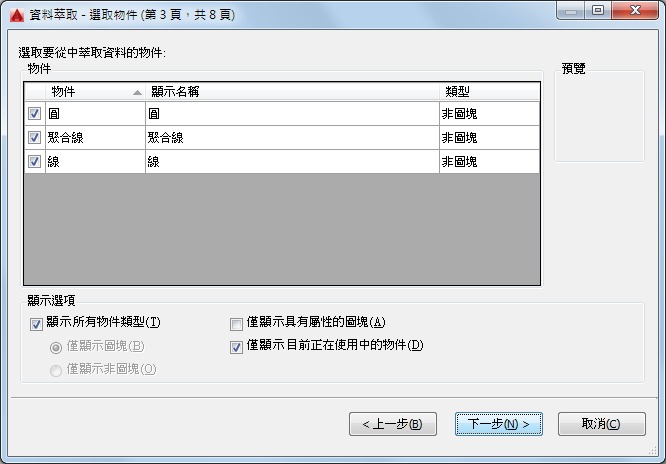

選取物件
指定物件類型 (圖塊和非圖塊) 以及要萃取的圖面資訊。
依預設勾選有效的物件。不勾選所選圖面中不存在的物件。按一下欄標頭可反轉排序順序。可以調整欄的大小。勾選物件的性質資料顯示在「選取性質」頁面中。
物件
物件
依名稱顯示每一個物件。依圖塊名稱列示圖塊。依物件名稱列示非圖塊。
顯示名稱
提供一個位置來輸入將出現在萃取的資訊中物件的可選替用名稱。選取顯示名稱,然後於清單內按一下右鍵,並按一下「編輯顯示名稱」。
類型
顯示物件是圖塊還是非圖塊。
預覽
顯示「物件」清單檢視中勾選圖塊的預覽影像。
顯示選項
顯示所有物件類型
顯示「物件」清單檢視中所有物件類型 (圖塊和非圖塊) 的清單。依預設會選取此選項。
僅顯示圖塊
僅顯示「物件」清單檢視中的圖塊。
僅顯示非圖塊
僅顯示「物件」清單檢視中不是圖塊的物件。
僅顯示具有屬性的圖塊
僅顯示「物件」清單檢視中包含屬性的圖塊。如果為動態圖塊指定了特殊性質 (例如,動作和參數),則將列示動態圖塊。
僅顯示目前正在使用中的物件
顯示「物件」清單檢視中存在於所選圖面中的物件。

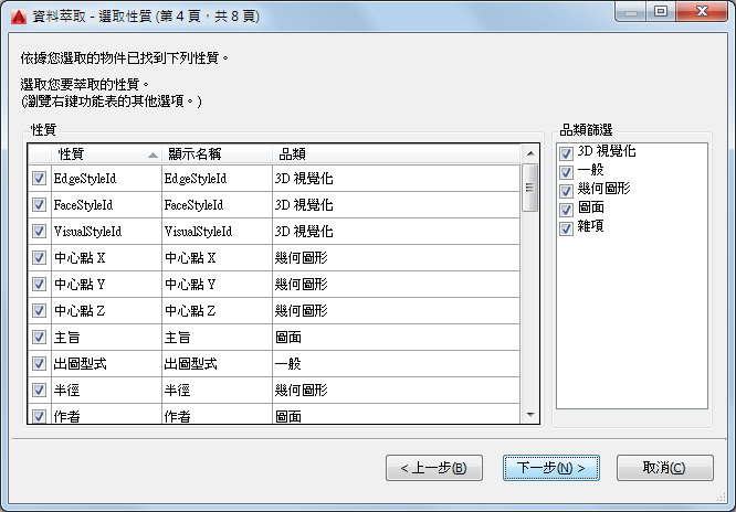

選取性質
控制要萃取的物件、圖塊以及圖檔性質。
每列均會顯示一個性質名稱、其顯示名稱及品類。
在欄標頭上按一下右鍵並使用快顯功能表上的選項,可勾選或清除所有項目、反轉選集或編輯顯示名稱。按一下欄標頭可反轉排序順序。可以調整欄的大小。
性質
性質
顯示「選取物件」頁面中所選物件的物件性質。根據所選篩選品類篩選性質清單。性質與在「性質」選項板中列示的相同。
顯示名稱
提供一個位置來輸入將出現在萃取的資訊中性質的可選替用名稱。選取性質顯示名稱,然後於清單中按一下右鍵,並按一下「編輯顯示名稱」。
品類
顯示每個性質的品類。例如,「一般」指定普通的物件性質 (如顏色或圖層)。「屬性」指定使用者定義的屬性。「動態」指定使用者定義的動態圖塊之性質資料。品類與在「性質」選項板中列示的相同。
品類篩選
性質品類清單
顯示從性質清單中萃取的品類清單。不勾選品類會篩選「性質」清單。品類包括 3D 視覺化、屬性、圖面、動態圖塊、一般、幾何圖形、雜項、樣式、表格和文字。

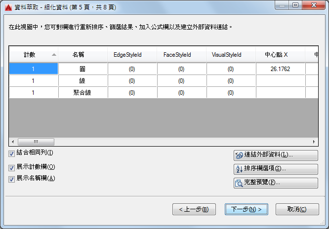

細化資料
修改資料萃取表的結構。您可以對欄進行重新排序、篩選結果、加入公式欄與頁尾列,並建立到 Microsoft Excel 試算表的連結。
線檢視
以欄格式顯示在「選取性質」頁面中指定的性質。於任意欄標頭上按一下右鍵可顯示選項的快顯功能表。依預設,會顯示「計數」欄和「名稱」欄。在插入的公式欄以及從 Microsoft Excel 試算表中萃取的欄的欄標頭中顯示圖示。
合併相同列
在表格中依列歸類相同的記錄。用所有聚集物件的總和更新「計數」欄。
展示「計數」欄
在格線內顯示「計數」欄。
展示「名稱」欄
在格線內顯示「名稱」欄。
連結外部資料
顯示「連結外部資料」對話方塊,您可以在其中建立萃取的圖面資料與 Excel 試算表資料之間的連結。
「排序欄」選項
顯示「排序欄」對話方塊,您可以在其中排序多個欄的資料。
完整預覽
在文字視窗中顯示最終輸出 (包含連結的外部資料) 的完整預覽。預覽僅用於檢視。
「欄」快顯功能表
遞減排序
以遞減順序排序欄資料。
遞增排序
以遞增順序排序欄資料。
「排序欄」選項
更名欄
允許現地編輯所選欄名稱。
隱藏欄
隱藏所選欄。
展示隱藏欄
顯示隱藏的欄。圖示列選項包含「顯示所有隱藏欄」。
設定欄資料格式
顯示「設定儲存格格式」對話方塊,您可以在其中設定所選欄內儲存格的資料類型。
插入公式欄
顯示「插入公式欄」對話方塊,您可以在其中指定插入至表格的公式。將公式欄插入至所選欄的右側。既有公式欄不能用作其他公式欄的值。
編輯公式欄
顯示「編輯公式欄」對話方塊。僅在選取公式欄之後,才能使用此選項。
移除公式欄
移除所選公式欄。僅在選取公式欄之後,才能使用此選項。
合併記錄模式
將數字資料做為單獨值顯示在所選欄中,或將相同屬性列收闔至一列,並在所選欄中顯示數字資料的總數。已勾選「合併相同列」且所選欄包含數字資料時,可使用此選項。
展示「計數」欄
顯示列示每種性質數量的「計數」欄。
展示「名稱」欄
顯示列示每種性質名稱的「名稱」欄。
插入總計頁尾
顯示具有「總和」、「最大」、「最小」、「平均」選項的圖示列功能表。為所選欄建立頁尾列,其位於所有資料列的下方,並根據所選運算函數顯示值。此選項僅適用於具有數字資料類型的欄。
總和
在頁尾列中顯示所選欄中所有值的總和。
最大
在頁尾列中顯示所選欄中的最大值。
最小
在頁尾列中顯示所選欄中的最小值。
平均
在頁尾列中顯示所選欄中的平均值。
移除總計頁尾
移除總計頁尾。頁尾列存在時才能使用此選項。
篩選選項
顯示「篩選欄」對話方塊,您可以在其中為所選欄指定篩選條件。
重置篩選
還原所選欄的預設篩選。
重置所有篩選
還原所有具有篩選的欄的預設篩選。
複製到剪貼簿
將所有資料儲存格 (包含欄名稱) 複製到剪貼簿。

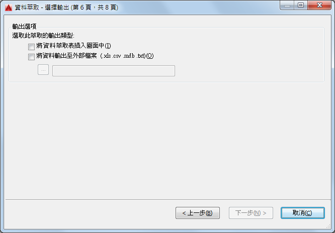

選擇輸出
指定要將資料萃取至的輸出類型。
輸出選項
將資料萃取表插入圖面
建立具有萃取資料的表格。按一下完成頁面上的「完成」,程式會提示您將表格插入至目前的圖面。
將資料輸出至外部檔案
建立資料萃取檔案。按一下「...」按鈕,在「標準檔案選取」對話方塊中選取檔案格式。可用的檔案格式有 Microsoft Excel (XLS)、逗號分割檔案格式 (CSV)、Microsoft Access (MDB) 以及定位分割檔案格式 (TXT)。按一下「完成」頁面上的「完成」後,會建立外部檔案。
可以匯出至 XLS 和 MDB 檔的最大欄數為 255 個。

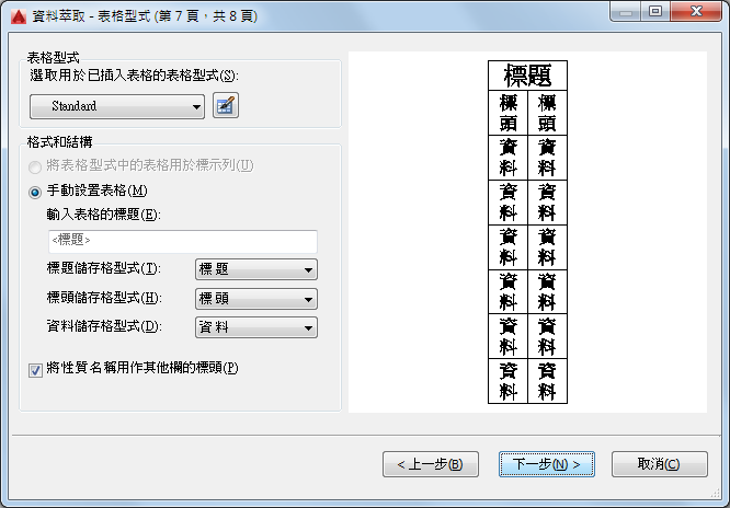

表格型式
控制資料萃取表的外觀。僅在「選擇輸出」頁面上選取「AutoCAD 表格」後,才顯示此頁面。
表格型式
為插入的表格選取表格型式
指定表格型式。按一下「表格型式」按鈕可顯示「表格型式」對話方塊,或從圖面中定義的下拉式清單中選取表格型式。
格式和結構
將「表格型式」中的表格用於標示列
建立資料萃取表,其頂部一組列包含標示儲存格,底部一組標示列包含標頭和頁尾儲存格。將萃取的資料插入至頂部和底部標示列之間。僅當所選表格型式包含樣板表格時,才能使用此選項。
手動設置表格
可手動輸入標題以及標題、標頭和資料儲存格型式的規格。
輸入表格標題
指定表格標題。更新表格時不會取代此列。預設表格型式 STANDARD 包括標題列。如果所選的表格型式不包括標題列,則無法使用此選項。
標題儲存格型式
指定標題儲存格的型式。按一下下拉式清單可選取在所選表格型式中定義的標題儲存格型式。
標頭儲存格型式
指定標頭列的型式。按一下下拉式清單可選取在所選表格型式中定義的儲存格型式。
資料儲存格型式
指定資料儲存格的型式。按一下下拉式清單可選取在所選表格型式中定義的儲存格型式。
使用性質名稱做為其他欄標頭
包含欄標頭並且使用顯示名稱做為標頭列。
顯示預覽
顯示表格配置預覽。如果表格型式不包括標題列或標頭列,則不顯示這兩列。

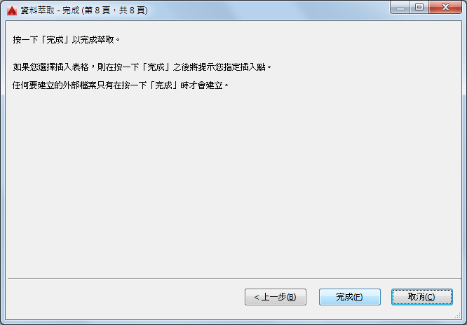

完成
完成在精靈中指定的萃取物件性質資料的過程,並建立在「選擇輸出」頁面上指定的輸出類型。如果在「連結外部資料」對話方塊中定義了至 Excel 試算表的資料連結與欄相符,就會萃取試算表中所選資料。
如果在「選擇輸出」頁面上選取了「將資料萃取表插入圖面中」選項,則按一下「完成」時會提示您將表格插入圖面中。
如果選取了「將資料輸出至外部檔案」選項,則萃取的資料將儲存為指定檔案類型。
