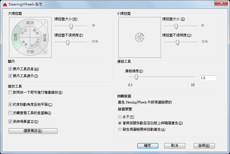

控制 SteeringWheels 的設定。
會顯示以下選項。
根據目前設定,顯示大操控盤的即時預覽。
指定大 SteeringWheels 的大小。
(NAVSWHEELSIZEBIG 系統變數)
控制大 SteeringWheels 的不透明度。
(NAVSWHEELOPACITYBIG 系統變數)
根據目前設定,顯示小操控盤的即時預覽。
指定小 SteeringWheels 的大小。
(NAVSWHEELSIZEMINI 系統變數)
控制小 SteeringWheels 的不透明度。
(NAVSWHEELOPACITYMINI 系統變數)
控制作用中工具的訊息顯示。
控制操控盤上楔形塊按鈕和其他按鈕的工具提示顯示。
設定漫遊工具的移動速度。
按一下滑鼠即套用增量縮放。
控制您是否可以在使用「查看」和「向上/向下」工具時沿 Z 方向調整目前視圖。
確定使用查看工具時,拖曳滑鼠以上移或下移目前視圖的來源點和目標點的方向。
指定使用環轉工具時,是否可以上下顛倒模型的檢視點。
控制何時產生視圖變更 (不使用操控盤) 的縮圖。產生的縮圖將用於倒轉工具。
(CAPTURETHUMBNAILS 系統變數)
指定當視圖變更發生在 SteeringWheels 之外時,不產生預覽縮圖。
將方括號置於空框架上時,為倒轉工具隨選產生預覽縮圖。
在每次視圖變更發生後自動產生預覽縮圖。
套用 SteeringWheels 的預設設定。
