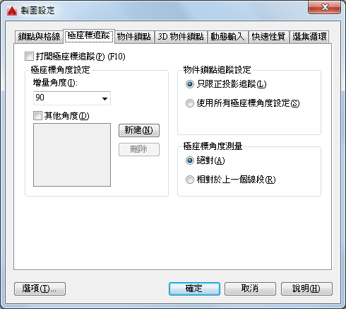

「極座標追蹤」頁籤 (「製圖設定」對話方塊)
控制「自動追蹤」設定。
註: 「3D 物件鎖點」頁籤在 AutoCAD LT 中不可用。
選項清單
打開極座標追蹤
將游標移動限制為指定的極座標角度。(系統變數 AUTOSNAP)
極座標角度設定
設定極座標追蹤的對齊角度。(POLARANG 系統變數)
增量角度
設定用於顯示極座標追蹤對齊路徑的極座標角度增量。(POLARANG 系統變數)
您可以輸入任何角度,或從清單中選取常用角度 90、45、30、22.5、18、15、10 或 5 度。
其他角度
使清單中的其他角度可用於極座標追蹤。(POLARMOD 和 POLARADDANG 系統變數)
註: 其他角度是絕對的,而非增量的。
角度清單
選取「其他角度」後,會列示可用的其他角度。若要新增角度,請按一下「新建」。若要移除既有的角度,請按一下「刪除」。(系統變數 POLARADDANG)
新建
最多可加入 10 個其他極座標追蹤對齊角度。
註: 加入分數角度之前,您必須為系統變數 AUPREC 設定合適的小數位數精確度,以避免出現未預期的捨入。例如,如果 AUPREC 的值為 0 (預設值),則將輸入的所有分數角度四捨五入為最近的整數。
刪除
刪除選取的其他角度。
物件鎖點追蹤設定
設定物件鎖點追蹤選項。
只限正交追蹤
當物件鎖點追蹤在打開狀態時,只顯示取得物件鎖點點的正交 (水平/垂直) 物件鎖點追蹤路徑。(系統變數 POLARMODE)
使用所有極座標角度設定
將極座標追蹤設定套用到物件鎖點追蹤。當您使用物件鎖點追蹤時,游標會自取得的物件鎖點開始沿著極座標對齊角度進行追蹤。(系統變數 POLARMODE)
註: 按一下狀態列上的「極座標」與「物件鎖點追蹤」也可以打開或關閉極座標追蹤與物件鎖點追蹤。
極座標角度測量
設定做為極座標追蹤對齊角度的測量根據的基準。
絕對
以目前使用者座標系統 (UCS) 為極座標追蹤角度的基準。
相對於上一個線段
根據繪製的最後一個線段確定極座標追蹤角度。
