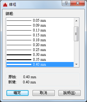

「線粗」對話方塊 (圖層性質管理員)
顯示可用的線粗值。
指定圖層的線粗。您可以藉由使用「出圖型式表編輯器」來自訂以其他值出圖的線粗。
選項清單
會顯示以下選項。
線粗
顯示要被套用的可用線粗。可用的線粗由圖面中常用的固定值組成。選取要套用的線粗。
原始
顯示先前的線粗。建立圖層時指定的預設線粗是 DEFAULT (按預設值 0.01 英吋或 0.25 mm 出圖)。(系統變數 LWDEFAULT)
新建
顯示指定給圖層的新線粗。
