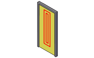

在 3D 實體或曲面上印上 2D 幾何圖形,以在平物面上建立其他邊緣。
查找
位於面上或 3D 實體與面相交處的 2D 幾何圖形可與該面組合以建立其他邊緣。這些邊緣可提供一種視覺效果,並能按或拉這些邊緣以建立縮排和擠出。
要蓋印的物件必須與所選實體的一個或多個面相交,蓋印才能順利完成。蓋印僅限於以下物件:弧、圓、線、2D 和 3D 聚合線、橢圓、雲形線、面域、主體及 3D 實體。
